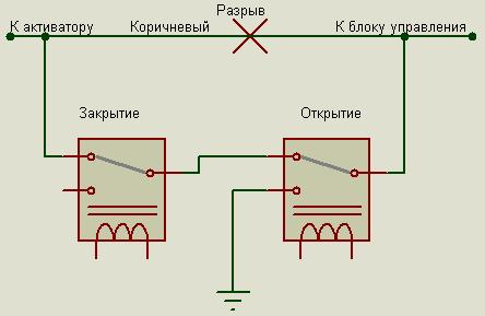

подскажите как и если можно схемку
Сообщение29.12.2010 12:41     [цитировать]
Коричневый в двери.Собираешь выхода ЦЗ по схеме,и в дверь тянешь два провода.

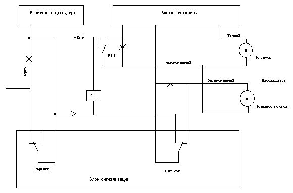

Сообщение05.01.2011 11:21     [цитировать]
Вот есть схемко Улыбаюсь Но если познания невелики,можно окрывание сделать,имитировав нажатие кнопки (подпаяться в пианино),закрывание-рвать коричневый провод. Но эт 4 провода в дверь! Офигевший А по другому-при открытии дверей приопускается стекло пасс.двери... Расстроен
