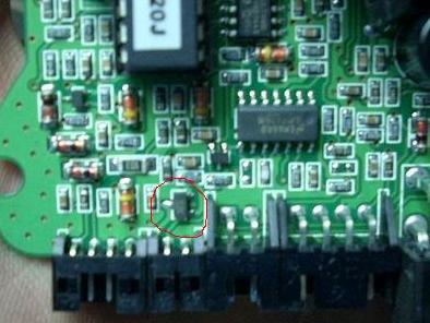

Сообщение29.12.2009 21:06     [цитировать]
А можете показать какой именно ключ пробит.А то у меня тоже на антенне 12v висит
хоть фотку блока скинь.
и название сиги , тоже можна...

Сообщение30.12.2009 02:59     [цитировать]
Сига 9020.Завтра могу выложить фото

Сообщение30.12.2009 05:50     [цитировать]
ближайший к разъёму передатчика смд транзистор, aeg вроде написано, коллектор с четвёртой ногой разъёма передатчика звонится , кажись ...

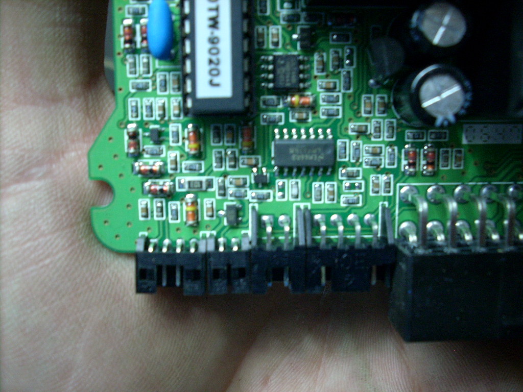

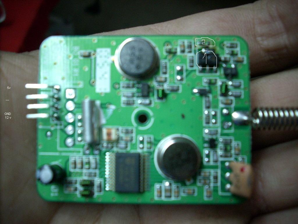

Сообщение30.12.2009 12:09     [цитировать]
А как спросить в магазине? И еще на приемопередатчике 1-вылетел транзистор 2-что за компонент рядом с ним?(черно зеленый)[/img]

Сообщение30.12.2009 16:19     [цитировать]
Фотки надо приводить в нормальный вид.А то и в экран не влазит и весит много.
Пометил ключ.А на передатчике,зелено/черн-чип индуктивность.При прозвонке КЗ должно показывать.

Сообщение30.12.2009 17:24     [цитировать]
А в магазине как спросить? Ключ aeg?
Сообщение31.12.2009 14:27     [цитировать]
AEG это маркировка.Тип транзистора другой,кажется BCX** какой то.Но ты спрашивай и ставь BC807.Он по току лучше.
