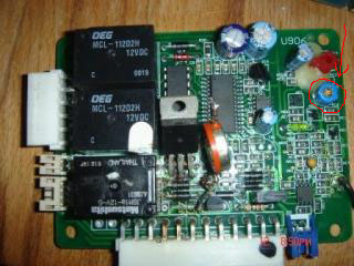

Очень нужна помощь, такая вот проблема: аккумулятор изначальна был отключен. короче я полез чтоб настроить чувствительность сигнализации, и отключил некторые провода от блока сигнализации, чтоб удобней было. настроил, подключил все провода, и пошел подключать аккумулятор. подключил, начала орать сигнализация, но отключить через пульт я его не смог( провода которые я для этого отключал, проверял несколько раз, контакты не отходят. в чем может быть проблема? И еще в блоке покрутил просто так что то, стало интересно из чего состоит он. выкладываю рисунок то что крутил (внутри он похож на болтик), может ли из за этого сигнализация не отключаться? и мне вот кажется что причина все таки не в нем, но на всякий случай рассказал и об этом

Крутил ты как раз подстроечную емкость с помощью которой подстраивается частота контура приемника радиосигнала брелка. Оттого и не отключается. Если помнишь на сколько крутил - верни на место, если нет - крути наугад на малые градусы и надейся на удачу!

Скорее нет, так как сама по себе частота одна, любой брелок работает на одной частоте. А вот кодировка у них разная.

Сейчас ты переключился на другую радиостанцию, там твоих песен нет.

Правильно понял.

Это зависит от скромности мастера. Сама по себе работа не сложная, но иногда такое могут наплести... Делов минут на 10. Оборот всего один без границ. Крути в одну сторону на маленькие углы (градусов по 5) и после каждого раза дважды нажимай на кнопку брелка.
