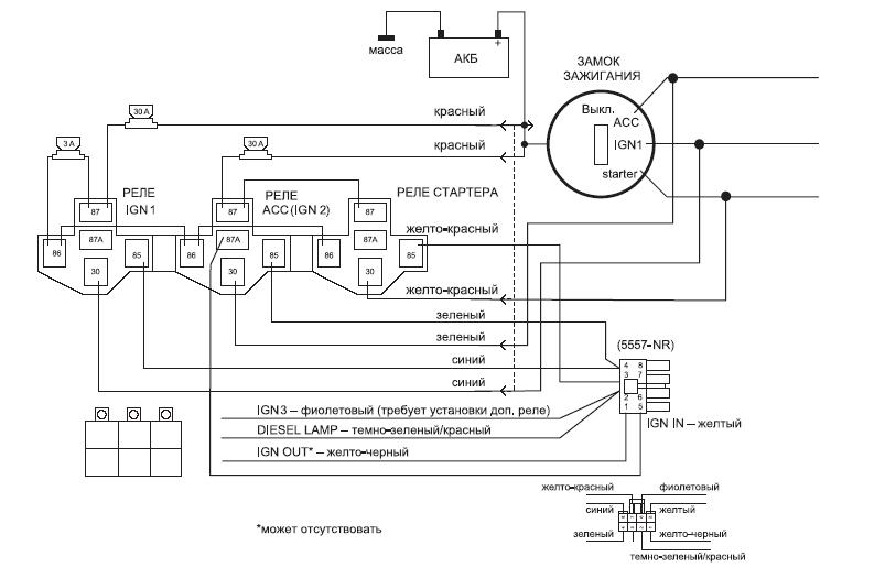

Посаветуйте какой из двух вариантов подлючения (вариант 1 и вариант 2)лучьше использовать на ВАЗах . На схеме замок имеет четыре положения Выкл , АСС , IGN 1 , starter . На ВАЗах всего три Выкл , IGN1 , starter , палучается рэле АСС не используется , значит 30 ые контакты рэле (провода синий и зеленый ) я подлючаю нв IGN 1 (зажигание) или можно еще замарочится и выкинуть из схему рэле АСС . Правельно я это понял ?
Первый вариант , схема запуска без разрыва , втарой с разрывом цепи зажигания : что мне даст разрыв зажигания Это у меня бует являтся блокировкой ? Посаветуйте какую схему лучьше использовать.
А будет ли работать стандартная блокировка двиготеля ( ораньжевый провод , НЗ рэле) точьнее даст ли она заводится двиготелю?
В шерифе еще подсоединяются стопы по плюсу их тоже мона неподсоединять ?(кроме как для закрытия замков негде они не используются )

Сообщение05.02.2008 08:20     [цитировать]
Taljan писал(а):
А что вазможно и такой вариант ?
Возможен..., но лучше найти на приборке...!
Taljan писал(а):
Спасибо даже недумал . Палучается сигнализации нужно всего лиш определить наличия минуса по этаму проваду (или он есть иль нет) да?
Нет, не минус а плюс... Перепад с 5 до 12 В на этом проводе!
Что-то ты путаешь... На всех замках 4 положения! По классике: III, 0, II, I...
Здесь я немного не понял... смысл рассуждения... синий и зеленый - АСС - это дополнительно включающиеся приборы: печка, магнитола и т.д.! Следует смотреть по замку. IGN 1 - зажигание, провод, где плюс остается при старте!
Лучше разорвать, да, это будет блокировка зажигания...!
Будет, если правильно подключите..., что при автозапуске реле будет соединять контакты. А размыкается в режиме охраны...
Можно-то можно, но зачем тогда ставить сигнализацию, чтобы половину не подключать?!

На моей схеме (вариант 1 ,без разрыва зажиг) Провода синий и зеленый (30 ые контакты рэле) оба вместе и на Синий замка зажигания , да ?
Сообщение05.02.2008 17:50     [цитировать]
Taljan
я там схему не очень понял,разве у сиги выносные реле?если нет то провод от сиги ,который зажигание1 на синий провод,а если да то от реле которое отвечает за зажигание 1 общий провод на синий
Taljan
Зарегистрирован: 04.02.2008
Сообщения: 19
Сообщение05.02.2008 19:21     [цитировать]
разве у сиги выносные реле? - да рэле выносные Расстроен
А какое рэле у меня будет отвечать за зажтгание 1 ? У меня по схеме два рэле (одно АСС другое IGN1) и общих проводов палучается два .
