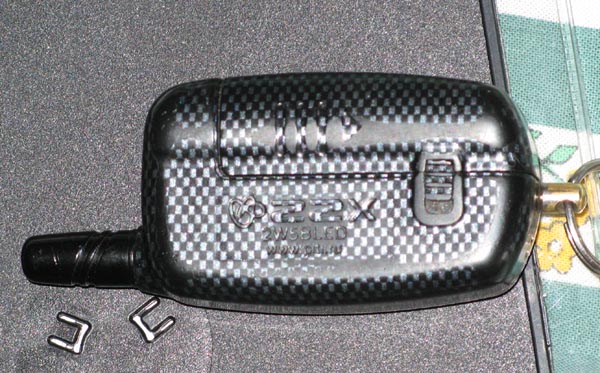

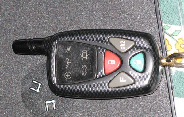

и еще: можно ли по брелку примерно определить, какая модель сиги у меня стоит сейчас? хочу ее демонтировать, а для упрощения установки новой сиги хочется узнать распиновку проводов по цвету старой.
