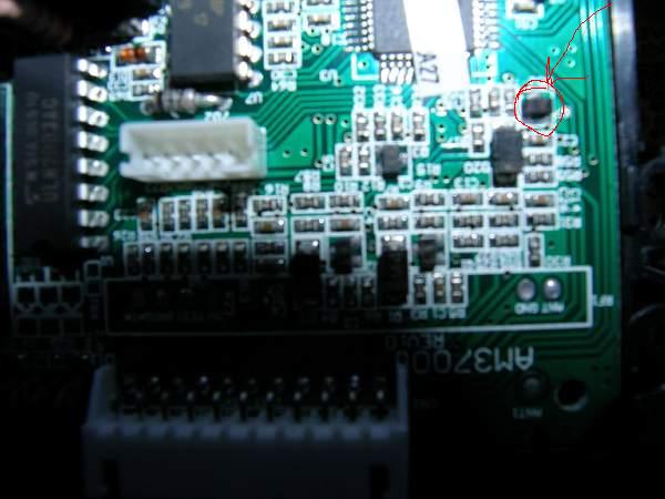

Спасибо всем! Очень счастлив
Нашёл причину был пробитый транзистор Q7 заменил всё заработало! Ура
