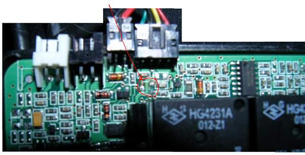

Подскажите пожалуйста тип транзистора сигнал. pharaon-V21
вот плата на нём написано L6 он стоит на выходе концевика капота(рис.7):
И тип транзистора сигн. Leopard LS90_10EC стоял на входе модуля приёмапередатчика вот плата (рис.Клево :

Если на нем что-либо написано -
http://kazus.ru/guide/smd/13.html

Gutmin
Спасибо за информацию! В истерике
по Pharaonу всё понятно, а по Leopardу нет он обуглился и
ни каких обозначений не видно Не знаю

Схему на сигу вряд ли удасться найти.
Тут уже надо думать.
Я бы шел по такому алгоритму:
1. определить для чего предназначен данный транзюк.
Т.е. вход или выход, прием или ключ.
Т.е. для чего предназначен провод в фишке сиги, конечно если транзюк одной ногой к этому проводу подключен, и через что именно. Резистор, диод или кондер.
А может быть он включен как диод?
Отсюда мощность, граничная частота, h21 (коэффициент усиления).
2. определить проводимость p-n-p или n-p-n.
одна нога на + или -. Если на + то скорее всего p-n-p.
3. подобрать по справочнику ближайший аналог, ну и конечно попробовать.
Если не получится - еще думать.
А вообще, на этот вопрос более грамотно может ответить
Заслуженный Внешний
Консультант АвтоСет
Насколько я понял - он занимается ремонтом сиг и у него занний по этому вопросу намного больше чем у меня.
Сообщение12.03.2008 15:49     [цитировать]
занимался, ремонтом, транзюк этот С1623 npn
