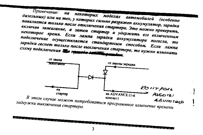

Проблемма вот в чём поставили сегодна охрану шерхан 4
на ланкрузер 80 дизель двигатель 1HZ без турбины
А контроль негде взять.Когда врощает стартер на все контрольные лампы идет напряжение и они горят как талько отпускаеш старт контрольные лампы гаснут .
Сигнал на тахометр идёт с генератора я так думаю переменным напряжением,когда на него подключаю провод контроля и начинаю прописывать обороты сигналка ругается три раза ( что невидит сигнал).
Помогите пожалуйсто решить проблемму.
Кто сталкиволся с крузаками.
И вообще возможно ли шарик 4 на него поставить чтоб пуск отрабатывал коректно.

Ставится, с одни небольшим нюансом, вопрос решается с помощью развязки из двух диодов,(один от стартера, второй от лампы генератора).

garic 27А куда именно надо подключать диоды в самой машине.
От стартера на какой провод?

Сообщение15.03.2008 16:45     [цитировать]
 Размер файла:  88.48 KB
 Просмотрено:  1384 раз(а)

Схему скочал большое спасибо,понятно а сами делали? в радной проводке авто надо что переделывать или просто от стартера через диод и от лампы зарядки тожчерез диод и в сигналку кантроль?

В схеме всё есть...

павел55Шарик 4. Там датчика шума нет.
А лампа генератора работает не так как на всех машинах.Во вревя вращения стартера и пока его не отпустиш она не гаснет.По этому и нет возможности реализовать эту лампочку.А
garic 27 дал схемку и не чего не пояснил надо радную проводку резать или нет.веть не толька лампочка зарядки горит пока стартер крутиш а ещё моножество сигнальных ламп и гаснут они одновременно когда прекрощаеш крутить стартером.

павел55Вобщето есть инструкция к шарику да я его не первый ставлю. С гены на прямую тоже нет такого сигнала яж писал что во время прокрутки стартером на него подается сигнал и лампочка не гаснет пока стартер не остановиш.

В штатной проводке ничего переделывать не надо. Делаешь всё согласно схеме.

garic 27Всё зделал согласно схеме всё работает большое спасибо за схему. Как работает я уже разобрался полностью,просто я не делаю того чего не понимаю а тупо собрать схему и подключить я так не могу.
Ищё раз большое человеческое спасибо.
