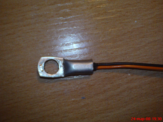

Просто я поставил датчик на двигатель,а у него при нагреве из металлического корпуса выпала плата с проводами в черной трубке.При снятии трубки с платы оказалось,что провода от платы тоже отпаялись.Внутри металлического корпуса какой-то состав похожий на канифоль-при нагреве зажигалкой вытекает,при остывании-твердеет.Хочу поставить плату обратно в металлический корпус и залить эпоксидкой.Будет ли он правильно показывать температуру?

Такой датчик идет со всеми Старлайнами.В инструкции к В9 написано:Сигнализация позволяет автоматически запускать двигатель
внешним температурным датчиком закрепленным на двигателе,стр.42
Это он

Сообщение24.03.2008 18:19     [цитировать]
sergg
На странице 42 инстркции к Б9 таковое отсутствует ИМХО
не верите откройте и почитайте http://www.autoset.ru/index/dcat__84.html, а вот на странице 52, такое сказанно. Тогда, если считаете это нормальным, вешайте его на выпускной коллектор, там как раз болт крепёжный М6 и счастье придет Просто смех Просто смех Просто смех
А в реале датчик крепим рядом с концевиком капота и на паримся с выпадением его от температуры, оплавлением/перебиванием проводов к датчику итд итп. Все таки надо немного понимать, что эта "китайская" хрень с тонкими проводами не выдержит не температуры, не вибраций. Если понимания нет, то крепите хоть к генератору Улыбаюсь
Обидеть никого не хотел, просто высказал свою точку зрения.

На соседской десятке прикручен в районе термостата (на улице уже темно,плохо видно)-все в поряде.Значит у меня датчик некачественный.А инструкция на autoset.ru устарела,у меня другая. Редакция 6.Она есть на http://www.ultrastar.ru/_new.backup/daso/?part=instructions&section=signalization&subsection=starline

Эту китайскую хрень, точнее тайваньскую, надо нормально крепить (так, чтобы не болталась) и брать массу в одной точке с массой сигнализации. Тогда все будет нормально. Не дуйтесь, Кулибин, просто делюсь опытом.
Что касается рассмотренного выше датчика, то это безобразие даже на брак не тянет. Скорее всего, была произведена попытка восстановления испорченного или вообще не оригинал.
