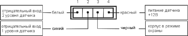

Всем спасибо за советы и ответы!!! наверно надо менять сигналку ! Нет на выходе сигналки 12воль на датчики
 Размер файла:  8.14 KB
 Просмотрено:  1030 раз(а)
Сообщение15.04.2008 10:53     [цитировать]
Зачем же из-за такой ерунды сигналку-то менять Я в шоке , подайте питание своим проводком и усё!

Сообщение15.04.2008 12:28     [цитировать]
Jmaj
Вскрой блок. Там по питанию датчиков должно стоять защитное сопротивление порядка 10 Ом. Видимо его и пальнул при экспериментах с датчиками. Улыбаюсь

Сообщение15.04.2008 22:46     [цитировать]
ЭЭхх еслиб была схема электрическая принципиальная , в нете не нашёл. Как об стену
по питанию на датчики защитное сопротивление тоже не видно! Тема закрыта
