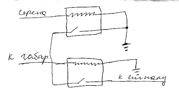

я имею ввиду схемку вот такуюjavascript:emoticon('Клево')
с конденсатором все ясно, а с резистором что то не пойму ни расположение ни назначения?

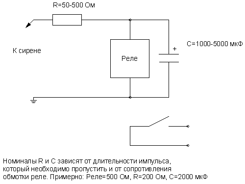

Сообщение19.04.2008 20:56     [цитировать]
Примерно так

Всем привет! Пробывал я сегодня реализовать эту замутку, и нихрена не получилось! Сопротивление обмотки 88 Ом, ставил и 2200 мкФ и 4700 мкф и оба вместе и получалось примерно одно и тоже задержка первый раз около 1 секунды, второй и последующие полсекунды и того меньше, а вместе с тем и задержка выключения т. е. получается просто здвиг. Я ожидал несколько другого. Как об стену Есть еще варианты с минимальными вложениями?
Сообщение24.04.2008 16:28     [цитировать]
У меня все работает, а релюшки я использую миниатюрные с R=500-1000 Ом, если нужен бОльший ток коммутации, то добавляю мощную. Еще можно легко собрать на таймере 555, стоит 5-10 руб.

На самом деле, если нет опыта работы с микросхемами, то сделай на реле, все прекрасно работает, проверено неоднократно. 555 это микросхема NE555 или КР1006ВИ1, схем полно в инете, но для данной разовой задачи наверно не стоит заморачиваться.
