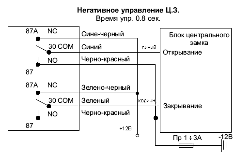

Сообщение21.04.2008 14:46     [цитировать]
вот схема, как я подключаю.
что я делаю не правильно?

Сообщение21.04.2008 15:51     [цитировать]
Я в шоке Ну и схемки. Может я от жизни отстал, но раньше всегда было управление по минусу. Правда потом блоки цз изменились и приходилось впаиваться, но все так же по минусу...
Есть что сказать по защите авто? Есть вопросы по сигналкам? Вэлком... installart.ru
Сообщение21.04.2008 17:04     [цитировать]
Кулибин выложил схему, по ней и подключать, управление по "-"
Сообщение21.04.2008 17:22     [цитировать]
Самый простой способ-водительский привод по силовой схеме.В двери на желтый и красный.Под ковриком, в жгуте из двери,эти провода отсекаю от общей проводки.Концы ,которые в дверь идут-к сиге.

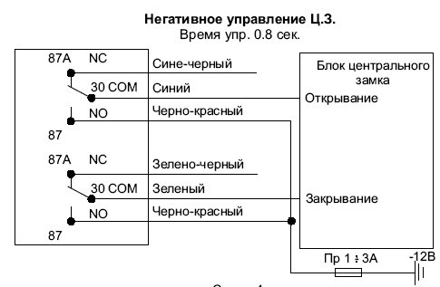

В инструкции к томагавку, вообще вот так:
 Размер файла:  15.65 KB
 Просмотрено:  1360 раз(а)
Сообщение22.04.2008 00:41     [цитировать]
Схема Кулибина правильная.Она позволяет сохранить управление ключем.Из инструкции схему тоже можно использовать.Но штатную ф-ю ЦЗ тогда придется отключить.Такие модули ЦЗ счас в 14-15.Пока один провод управления сидит на массе,на другой хоть что подавай сработки не будет.

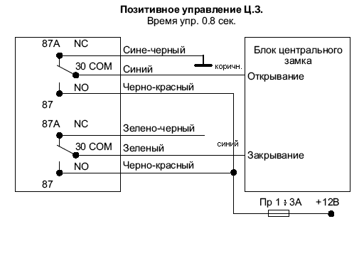

Сообщение22.04.2008 03:36     [цитировать]
Типо должно быть так или нет?

Сообщение22.04.2008 04:54     [цитировать]
В машине в блоке Ц.З. есть два свободных контакта.Разбираешь блок и на эти два контакта припаиваешь два проводка. Один из них к реле запирания на обмотку реле где появляется "-" во время закрытия,ну а другой на другое реле аналогичным образом. А от сиги подключаем негативное управление Ц.З..Я обычно так делаю и Ц.З. сохраняется.
Сообщение22.04.2008 09:12     [цитировать]
Чего воду лить? Подключте по приведённой мной выше схеме. Сохранится функция работы с ключа и все будет работать
ИМХО по этой схеме работает уже сотня (а может и две не считаю Упс ) мною установленных сиг на Тазики Улыбаюсь

Сообщение22.04.2008 12:02     [цитировать]
кулибин, а чтомоя схема поключения не правильна?
