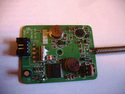

Приехал товарищ в удрученном состоянии - не работает сигналка, в автосервисе пошаманили чуток и предложили заменить на другую ( за денежку ). Сигналка не гарантийная. Неисправность следующая - на отвечает на брелки ( батарейки он менял, прописывал ). Я занимаюсь бытовой аппаратурой, с сигналками дела не имел, о направлении поиска неисправности могу только догадываться ( на работает модуль связи ). Потыкал на разъеме этого модуля тестером - напряж. 5 и 12 вольт присутствуют. Хотел посмотреть чего там внутри не смог, хорошо гад приклеен, побоялся отрывать. Сам блок на качество паек проверил, обгоревших деталей нет. Подскажите, в нужном направлении я иду ( модуль связи) и есть-ли смысл эту сигналку ремонтировать?

Отрывай модуль от стекла.В нем транзистор погорел

Таки да, тр-р дохлый, заказал. Поддерживаю (По пиву)
Сообщение22.04.2008 22:23     [цитировать]
Да и насчет 12вольт сомнения есть.Дай фотку модуля.Скажу точно.

Один в один как на http://www.autoset.ru/forum/files/0409_2006_01011a_637.jpg
Сообщение23.04.2008 09:05     [цитировать]
12В на модуле быть не должно.Ц.блок тоже нади чинить.Там По этой цепи ключик ищи.

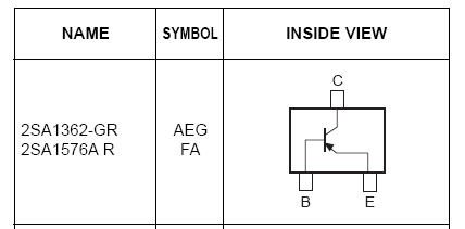

Я бы с превеликим удовольствием, но проживаю на Украине. В блоке нашел по цепи, на которой сидит 12v, дохлый тр-р в smd исполнении, но надпись неразборчива в последнем разряде : AEG или AE6.
Но даташитов ни по каким названиям нет. Чем можно заменить?
ТКВС
Здравствуйте!
маркировка AEG
можете поставить схожий аналог 2SA3906

ТКВС , спасибо, кажется и я чего-то нарыл : 2SA1362-GR(AEG)
 Размер файла:  12.43 KB
 Просмотрено:  2147 раз(а)
Сообщение07.05.2008 20:44     [цитировать]
Я бы не стал ставить оригинал.По шиту у него КЭ всего 15в.Маловато...

Поставил с б.п телевизора, даже не смотрел параметры, только проводимость, сигналка заработала. Есть еще глюк с багажником, при открытии - не срабатывает, на пульте не отображается. Буду ковырять дальше.
