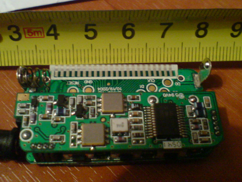

На моей ласточке тоже стоит СЛ А9. Очень неудобное управление функциями, например бесшумное снятие с охраны надо нажать раз 10 кнопочки и при этом смотреть на экран в какую же сторону поедет курсор. Еще нет блокировки кнопок. Не знаю как у кого но у меня в кармане часто кнопочки нажимаются сами.
И самое главное тупит дисплей, часть иконок не горит, на месте времени пара палочек светится и усе! Как я выяснил это та часть которая соединяет дисплей с платой. Как эта пленка правильно называется не знаю. Может кто-нибудь подскажет можно её как-то поменять?

Я не видел крепления жк-экрана к плате у Starline, хотя думаю выполнено оно с помощью полосок токопроводного пластика или резины. Если у Вас такие глюки - видимо брелок находился в сырости или его многократно роняли. Думаю если аккуратно разберете его и посмотрите наличие окислов на плате ни чего плохого не случиться. Я бы все таки отсоеденил по возможности экран от токопроводника и почистил все спиртом. Хотя кому как....возможно что Вам проще купить новый брелок и удалив первый из памяти сигнализации (с помощью кнопки "Валет" видимо , смотрите документацию) добавил новый...Дело 5 минут, если конечно новые брелки у Вас продаются в городе...По крайней мере выложите фотографии разобранного брелка может что нибудь подскажем как справится с проблемой плохого контакта на жк- экране...
Сообщение10.06.2008 19:54     [цитировать]
Дисплей соединяется с платой с помощью пластикового шлейфа с токопроводящими полосками.К плате и дисплею шлейф клеится.Пропадание контакта обычно случается после падений.По поводу ремонта- к ближайшему дилеру.А новые брелки можно купить во многих магазах.

Сообщение11.06.2008 10:01     [цитировать]
Еще дополню что нет проводимости не в одной дорожке,а во многих, потому что стоит пошевелить этот шлейф и копец Извиняйте ничего не понять на экране. И есчо мой диллер это китайская барахолка! Так что претензии предъявлять некому. Новый брелок покупать не хОчу. Спрашивал этот шлейф в магазине радиотоваров сказали идите к установщику! (т. е. к самому себе) Его можно поменять поменять в домашних условиях или нет? Если можно опишите технологию. Плииииииииииииз
Сфотал на фоне рулетки чтобы было видно какой он в мм

Сообщение13.06.2008 20:02     [цитировать]
crestavod, порадовал фотографией...
Вообщем говоря вижу один из способов решения проблемы...
Поищите в компьютерных фирмах, интернет-магазинах специальный токопроводящий клей, его часто используют для перемыкания дорожек, элементов при разгоне процессоров.
Если проблема в плохом контакте в месте соединения шлейфа с печатной платой то видимо разумно проткнуть шлейф иглой над каждой контактной площадкой и нанести в отверстие микроскопическую каплю токопроводящего клея.
Если контакт нарушен в месте сгиба токопроводящего шлейфа (хотя судя по фотографии шлейф не перебитый) клей наносится на перебитую дорожку шлефа со стороны металлического напыления.

Сообщение15.06.2008 15:31     [цитировать]
Спасибо за инфу, как только найду клей попробую реанимировать брелок, о результате проделаной работы отпишусь. Кстати микроскопические капли чем лучше делать? Иглой медицинского шприца?

Злобные рецепты для людей котрые могут просто так вот махнуть рукой и достать порошковое серебро Улыбаюсь....что поделать, при социализме серебра было видимо, как грязи
Токопроводящий клей.
Книга "300 пpактических советов" М.:Московский pабочий, 1993.
Рецепт №1:
Гpафит поpошковый (самый тонкий отмученный) 15г.
Сеpебpо поpошковое 30г.
Сополимеp винилхлоpид-винилацетат 30г.
Ацетон чистый 32г.
В фаpфоpофой ступе тщательно пеpемешивают все компоненты. Готовый клей (сиpопообpазная жидкость сеpо-чеpного цвета) пеpеливают в стеклянную посуду с пpитеpтой пpобкой.
Пеpед употpеблением клей хоpошо пеpемешивают стеклянной палочкой. Вязкость клея можно уменьшить добавлением ацетона. Сохнет 10-15 мин. Данный pецепт используется пpи необходимости ПРОЧHОГО соединения с достаточной электpической пpоводимостью.

Что то мне не понравилось, так это то, что клеи часто идут на растворителе, проверьте на каком нибудь пластике перед использованием, что бы не "растворить шлейф"
Статья из журнала Хakep:
http://www.xakep.ru/magazine/xa/026/016/4.asp
Второй способ хоть и менее экстремальный, но по надежности соединения мостиков L1 тоже на высоте. Для этого нужно воспользоваться токопроводящим клеем. Например, можно использовать наш российский клей Контактол-Э, его качество у меня не вызывает нареканий, в отличие от его более дорогих сопливых китайских собратьев. Стоит этот клей с гордым лейблом "холодная пайка" порядка 100 рубликов, но для этих целей также подойдет токопроводящий клей Контактол (без Эээ Улыбаюсь), продающийся в магазинах "автозапчасти", который предназначен для ремонта нитей обогрева заднего стекла автомобиля, а самое главное - имеет высокую электропроводность и прочность восстановленного участка (в общем-то, что нам и нужно Улыбаюсь). Для нанесения клея на перемычки L1 можно использовать тонкую и острую иголку или не менее тонкую проволочку. Очевидно, предварительно потребуется обезжирить поверхность мостиков L1 (например, спиртом или водкой). Также следует обратить внимание на то, что токопроводящий клей основан на растворителе, и работать с ним нужно быстро, так как он очень быстро сохнет. Но можешь особо не переживать по этому поводу, т.к. в случае неудачного нанесения его легко можно удалить каким-нибудь растворителем. После нанесения проконтролируй, чтобы клей на перемычках не соединял их между собой. В случае чего лишний клей можно убрать лезвием или скальпелем (по вопросам прохождения скоростных курсов по работе скальпелем можешь обращаться к Ядовитому aka 2poisonS - любителю выпотрошить всех и вся, а затем отправить остатки в крематорий Улыбаюсь). Данный метод "холодной пайки" хорош тем, что позволяет легко и надежно "восстановить" мостики L1. К недостаткам же этого способа можно отнести то, что придется покупать токопроводящий клей и, возможно, растворитель для удаления "бракованных" дорожек. Хотя, вполне возможно, что эти спецматериалы могут оказаться в хозяйстве, тогда этот способ будет оптимальным для разгона Дуриков и Буревестников.
Карандаш
Третий метод - самый простой, но в то же время очень хитрый Улыбаюсь. Для него нужен мягкий (М2-М4) острозаточенный карандаш "Тактика-М" или старой советской марки "Илья Репин", хотя, в принципе, можно воспользоваться и китайскими "нонэймами". Твердые и твердомягкие карандаши (Т и ТМ) хорошего результата не принесут. Итак, берешь карандаш (надеюсь, скоростные курсы по работе с ним тебе не требуются, хотя если что, можешь писать мне - вышлю драйвер hands.drv Улыбаюсь), затем аккуратно и тщательно затираешь мостики L1, избегая замыкания соседних мостиков (если нужно, то просто сдувайте лишнюю графитовую крошку). Если процессор не захочет завестись на повышенной частоте, то попробуй перерисовать перемычки L1 (неудачное "художество" можно легко удалить с помощью ватного тампона и спирта) либо воспользуйся другой маркой карандашей. Как ты и сам видишь, метод подкупает своей простотой и доступностью расходных материалов...
Сообщение16.06.2008 11:00     [цитировать]
crestavod
Возми паяльник 25-40 вт
Разогрей.
Положи полоску тетрадного листа сверху на шлейф в месте крепления к плате.
Проведи паяльником, плоской частью жала, по полоске не сильно торопясь но и не перегревая, иначе шлейф спалиш. Аналогичную процедуру можно проделать и в месте крепления шлейфа к дисплею.
Делаем все аккуратно, в противном случае нужен новый брелок.
