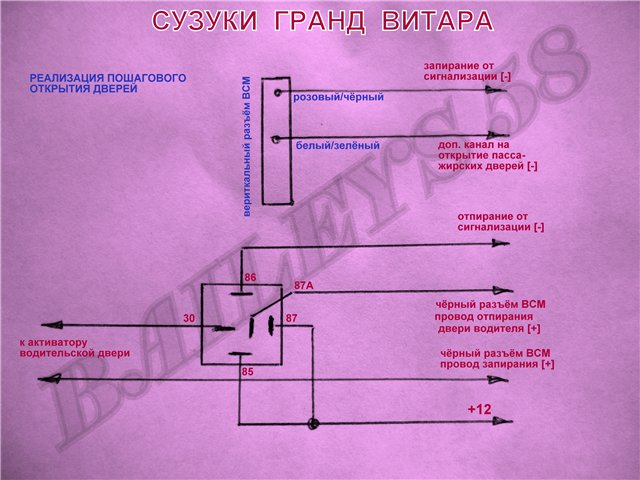

На Витаре пошаговое открытие доступно только со штатного брелка. Для реализации от доп. сигнализации нужно сделать так:
- Ц.З. сигналки развязываешь по минусу, запирание подключаешь к Розовому/чёрному проводу в белом вертикальном разъёме BCM. В силовой провод отпирания двери водителя ставим реле, (30 - в дверь, 87а - к блоку, 87 и 85 - к постоянному плюсу, 86 - к разъёму Ц.З. сигналки на отпирание) А доп. канал к штатному проводу отпирания - Бело/зелёный в блоке BCM.

Может так понятнее будет? Улыбаюсь Нужно разрезать провод запирания (силовой) активатора двери водителя и вставить реле согласно схеме. Запирание как обычно, минусом, а отпирание вот на это реле, тоже минусом.
