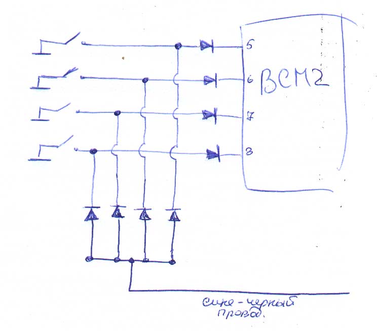

Сообщение31.01.2009 00:33     [цитировать]
Кулибин писал(а):
BANZAI
З.Ы. Как концевики дверей сделал? Упс
Ндя чето у меня с концевиками плохо вышло.... после 20 сек. меняется напряжение и идет ложный сигнал об открытии дверей....
сигналка определяет массу... Расстроен
Неужели придется сделать так?
