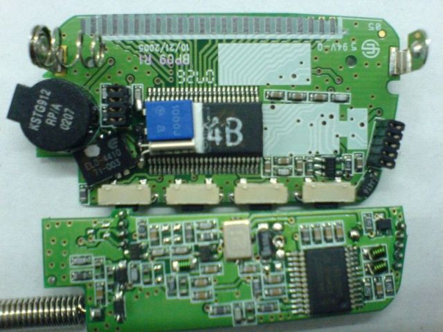

Сообщение25.05.2008 16:28     [цитировать]
Альберт Г если будет возможность выложи фотографии платы брелка, хочу глянуть на каком микроконтроллере собран.

Сообщение26.05.2008 19:34     [цитировать]
Хорошо, завтра сфоткаю.
GSM подключен, проверил! Так что он может высвечиваться, но это будет неисправностью.

Сообщение28.05.2008 20:32     [цитировать]
 Размер файла:  63.2 KB
 Просмотрено:  6063 раз(а)

Сообщение28.05.2008 20:45     [цитировать]
Альберт Г. спасибо!!! Общий вид наконец то стал для доступным, резкость немного подвела. Хотя чипы гадыУлыбаюсь как всегда белыми буквами замазали сверху и 2 кварцевых резонатора еще сверху прилепили...Ты прав все разряды жк экрана присоеденены к контроллеру...

Сообщение28.05.2008 20:49     [цитировать]
Не за что! Телефоном фоткал.
