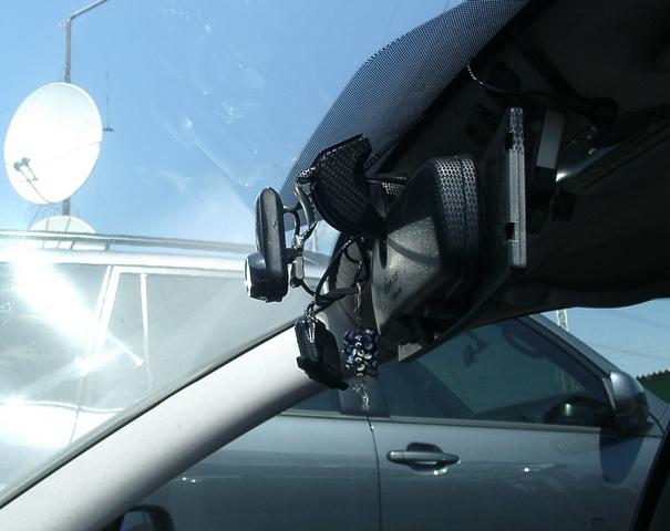

Камеры у меня Logitech QuickCam Pro for Notebooks Carl Zeiss optics
Это на сегодняшний день самый качественный вариант, но только для однокамерной конфигурации, в двухкамерной они очень медленно работают почему-то...
Передняя камера закреплена на крепеж зеркала заднего вида.
Передняя камера к СВК.

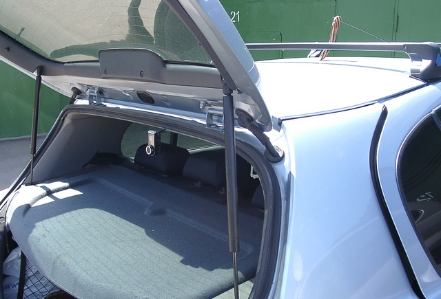

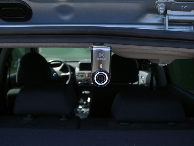

Установка задней видеокамеры. Обратите внимание на то, что бы стекло с нитями обогрева было максимально близко к обьективу камеры, т.к. в противном случае камера очень любит фокусироваться на нитях обогрева, соответственно всё, что дальше от нее - нерезкое..
камера маленькая обзору назад не мешает абсолютно.
 Размер файла:  99.69 KB
 Просмотрено:  7136 раз(а)
Вот как установлена задняя камера.
 Размер файла:  138.22 KB

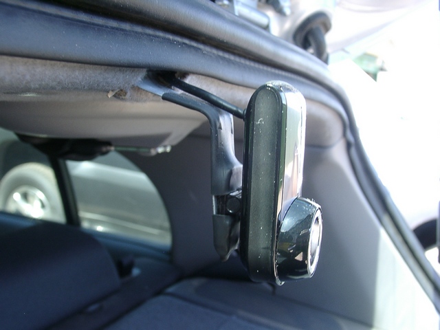

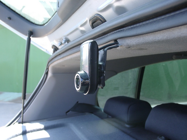

Отдельно хочу остановиться на крепеже самой камеры. Это самая нетривиальная часть работы. Поскольку камера ноутбучная, то и идет с креплением, максимально удобным для закрепления на верхнюю часть корпуса над экраном ноута. В машине в правильном месте мне не удалось прицепить его, поэтому я начал придумывать велосипед из подножного корма.
В итоге нашел вот какой путь: отворачиваем половину крепежа от камеры, оставляя только шарнир наклона с площадкой. Площадку обкусываем кусачками до получения ровной плоскости. Ищем металлическую заглушку (планка Г образная) от компьютерного корпуса, она закрывает неиспользуемые PCI слоты. Выпрямляем ее пассатижами, берем двухсторонний скотч, наклеиваем его на поворотную площадку камеры и планку загибаем так, что бы она охватывала площадку с двух сторон максимально жестко с натягом. Проверяем еще раз, подгоняем, приклееваем скотч крепко обжимаем. второй конец планки формируем или как защип для кромки металла кузова или как крепеж к зеркалу. Для эстетики можно планку поместить в термоусадочную трубку, получается довольно культурно, смотрите на фотографиях.
вид с другой стороны
 Размер файла:  106.24 KB
 Просмотрено:  7133 раз(а)
Самодельное крепление задней камеры. У передней камеры крепеж такой же.

Камера при таком крепеже, не дай бог что случись, не сорвется. А то уже был опыт получения по голове обзорным зеркалом заднего вида, установленным по верх родного?

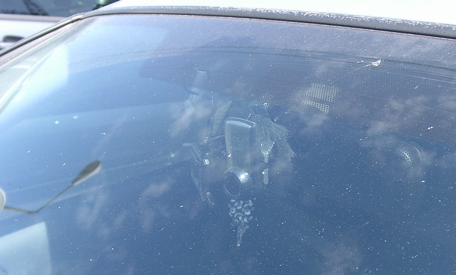

Ну и напоследок фотка (не сильно удачная), как выглядит передняя камера снаружи. Вообщем ее практически незаметно, только если специально приглядываться. Заднюю подавно не видно, т.к. стекло тонированное...
вид камеры снаружи авто

Ну на самом деле эти камеры практически невесомы, вреда не причинят по любому. Плюс они же еще и на проводе привязаны.
