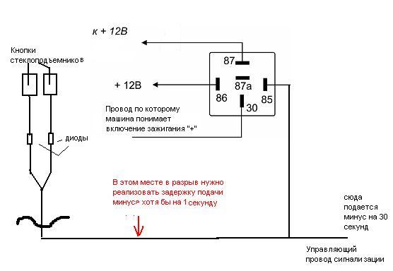

Эксперты помогите советом.
Задача реализовать закрытие окон при постановке на охрану.
Используется силовой управляющий провод сигнализации.
При постановке на охрану на управляющий провод подается минус (можно настроить на плюс) в течение 30 секунд.
Схема подключения следующая подключаюсь в двери, так как стекло подъемники работатют при включенном зажигании
имитирую включение зажигания через реле, т.е. на нужный провод по которому машина понимает включение зажигания приходит плюс.
Далее система видит "включение зажигания" и подачей минуса на нужные провода закрывает стекла.
Подключил управляющий провод на котором появляется минус на управление реле и на провода которые отвечают за подъем стекол (через диоды).
В результате схема не работает.
Если подать минус на провода управляющие закрытием стекол хотя бы через секунду после подачи минуса на управляющие провод реле то все работает.
Видимо машина не успевает понять что надо поднять стекла.
Вопрос как реализовать задержку появления минуса на проводах (штатных) управляющих подъемом стекол.

Сообщение09.06.2008 21:28     [цитировать]
Попробуй в эту цепь тоже поставить реле, на FORD FOCUS 2002 всё так работало. У меня была проблема, что минуса с блока сигналки не хватало.

Сообщение10.06.2008 00:29     [цитировать]
Т.е. минус подтягивать на провода стеклоподъемника через еще одно реле, а основной провод (провод на котором появляется минус на 30 секунд от сигнализации) использовать как управляющий? Офигевший мне кажется ничего не выиграем в этом случае... хотя надо попробовать...

Сообщение10.06.2008 10:50     [цитировать]
Или из реле, емкости и резистора сделать задержку...

Сообщение04.07.2008 04:47     [цитировать]
Привет . Я думаю все дело в том что кнопки нажимаются раньше подачи зажигания из за задержки включения реле.

Сообщение04.07.2008 19:42     [цитировать]
[quote="Alex231"]
Т.е. минус подтягивать на провода стеклоподъемника через еще одно реле, а основной провод (провод на котором появляется минус на 30 секунд от сигнализации) использовать как управляющий? Офигевший мне кажется ничего не выиграем в этом случае... хотя надо попробовать...[/ quote] небольшая задержка будет а её как раз и не хватает,на фокусах получается.

Сообщение04.07.2008 21:32     [цитировать]
Alex231
Была проблема с нетом поэтому не рисунка ни подписи я не явидел.
09.06.2008 20:28 [цитировать]
Такое тоже прокатывалло.

Сообщение04.07.2008 23:06     [цитировать]
Вариант задержки . Так же удобный способ установки без протяжки в дверь доп проводки http://www.fusionclub.ru/forum/viewtopic.php?t=1694&postdays=0&postorder=asc&start=135
