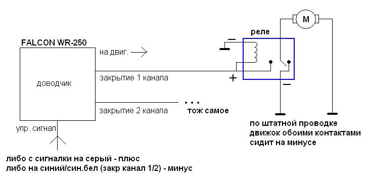

Добрый день!
Такая проблема, решил поставить доводчики стекол FALCON WR-250
на два передних стекла.
Полез к кнопкам упр-я стеклами, нашел провода на движки, оба провода еси ниче не поднимать-опускать висят на минусе, так что доводчик не подрубить туда. Сделал так, поставил реле, на которое если подать напр-е, оно размыкает штатный минус у одного из проводов движка и подает туда плюс - окно закрывается. Все провел, все сделал, все ништяк, подрубил доводчик по схеме, вата следующая: если подать сигнал на вход для сигнализации то в доводчике просто щелкнут релюшки туда - обратно и все. Если подать минус на вход закрытия окна такого-то канала, то стекло закрывается вверх сантиметров на 5-10 (немного поднялось кароче) и встало.
если повесить всю исполнительную часть на контакты ОТКРЫТИЯ стекол и подать на откр. сигнал, то стекла будут двигаться до упора и после того как упрутся, напруга на них будет и дальше подаваться, и пнятно если провода не отрубит все погорит.
если нажать кнопку автонастройки у доводчика, он поднимает стекла на высоту половину окна и мрет.
Вобщем самый главный вопрос, почему када он их поднимает (по второй схеме где 5-10см) то через 5см хода они останавливаются. До конца не едут.
Ниже прикрепил схему, как все подрубил.
Машина Nissan Sunny.

Сообщение19.07.2008 10:12     [цитировать]
Модуль сам по себе силовой, реле не нужно, из-за него и нагрузку не чувствует и поднимать перестаёт, а принцип работы модулей лучше подглядеть на моделях попроще (WR-200 например)
Сообщение19.07.2008 11:04     [цитировать]
Просто режешь провод на котором +при поднятии и подключаешь силовые провода доводчика...

Сообщение19.07.2008 19:53     [цитировать]
а штатные кнопки тогда работать не будут ведь?
Сообщение20.07.2008 08:19     [цитировать]
Все будет работать. У меня нет схемы, но должно быть по два силовых провода к каждому мотору, подключаешь их в разрыв и все.

Сообщение19.08.2008 16:48     [цитировать]
всё дело в защите блока от перегрузки или очисти то место в резинках,по которому ездит стекло ,(на старых ".др..ах" енто бывает. или поменяй кондёры в блоке .

Сообщение16.10.2008 10:18     [цитировать]
модуль обучаемый так что читай инструкцию.режь провода на закрытие.максимум пырь вылетит если не туда запилешь рога.
Доводчики с памятью и если честно то полное Г...
