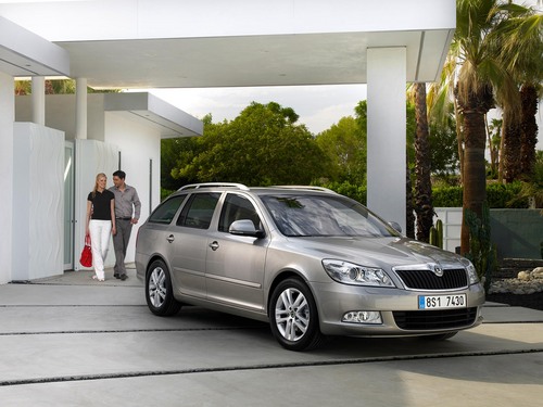

Что с CAN-адаптером не работает на новой Шкоде? У нас работает. Это с Ситроенами неувязочки случаются, у них протоколы меняются. Но выход тоже есть. Может производителя CAN-модуля поменять?
Надеюсь ты о такой Шкоде разговор ведёшь.
 Размер файла:  85.16 KB
 Просмотрено:  3485 раз(а)
Последний раз редактировалось: Baileys58 (07.07.2009 11:40), всего редактировалось 1 раз

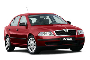

Сообщение07.07.2009 11:29     [цитировать]
Oleg1980
А предыдущая Шкода, смотри вложение, делается само-сабой без CAN-адаптера, и сложного ни чего там нет.
Внимательно текст читать надо, я там о2009 годе писал, а не об А-5 .
