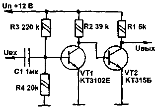

Тх (серый)1-7 чёрный/оранжевый(перевод: сигнал тахометра в сером разъёме спидометра, чёрный/оранжевый. Если смотреть на разъём сзади, ключём вверх, то в 1 ряду 7 пин), требуется усиление. Схема взята из http://monitor.net.ru/forum/viewtopic.php?t=243078&postdays=0&postorder=asc&start=32
Просто и надёжно.

В.Е. благодарю! Пара вопросов: 1. Если С1 электролит, то куда ставить плюсом? 2. Чем плох вариант с лампочкой заряда? (А то я так сначала планировал было)

Стар лайн лучше себя чувствует на тахометре. В принципе без разницы куда плюс конденсатора садить.
ЗЫ Распиновка и цвет даны для Хайса. Извини не посмотрел твои сообщения сначала. Крузера нет. Есть Сурф с тем же двигателем. Там Тх (синий) чёрный – 5.
