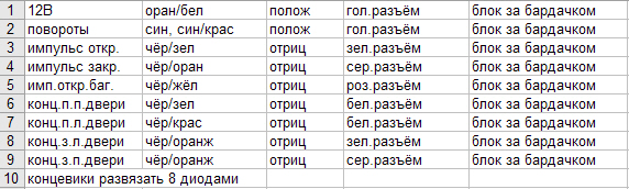

Сообщение04.08.2011 00:58     [цитировать]
KoPoL
Мож этот

Сообщение05.08.2011 18:24     [цитировать]
shuma13
Спасибо и на этом! Это не самое главное. Меня интересует есть ли приколы с запуском? И как реализовать комфорт? чтобы стекла закрывала при постановке на охрану (Штатная функция доводчика стекол и люка есть с ключа - значит должен быть и проводок который управляет блоком доводчика)!? А двери и поворотники найти это не самое сложное!

Сообщение05.08.2011 22:24     [цитировать]
Вот тебе и на-тебе люди помогали,а ты плюешься.Двери найти без инфы-еще потыкаешь.Доводчики зависят от комплектации машины,приколы с запуском будут и именно в точках,например, в поиске провода ручника,хотя опять непонятно,что за комплектация P Офигевший
