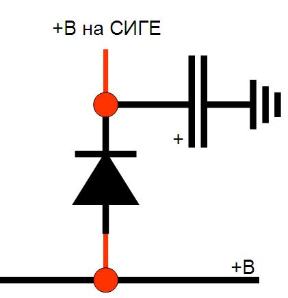

На замке провода слаботочные, по крайней мере на поддержку зажигания. Поясни пожалуйста про диод и емкость.. что куда вешал?
Зажигание рвал на приборке??? где этот провод зелен/белый?

Abod
Если провода слаботочные, то + на сигу надо подать через диод, а после него уже подключать + кондера, а минус на землю.

SEFF
Красный провод сиги подключаю к +В через диод? А смысл? что-то не пойму...

Abod
Через диод для того, чтобы при просадке аккума, на сигнализации поддерживался какое-то время + и у сиги не будет глюков.

Сообщение02.12.2008 18:46     [цитировать]
А номиналы какие диода и емкости? Там токи не хилынедолжны быть. Подскажи какие именно купить емкость и диод (лучше прям марку с цифрами)

Abod
Схема правильная, но она не сможет обеспечивать цепи автозапуска. Она должна поддерживать только питание самой сиги. С учетом сирены и габаритов диод нужно взять помощнее, лучше Шоттки. Например ТО 247 АС, это на 40А.
Электролиты пару штук парралельно 1000мкф на 25В.
Но, если на замке провода слаботочные, тогда проблем не должно быть.
