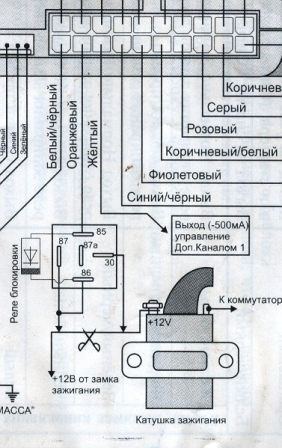

Итак, други, стоит у меня сейчас на авто сигнализация Partisan RX-3, в принципе работает нормально с 2001 года, но там не очень удачные брелки, в частности кнопки, которые уже практически не работают, да и к тому же она без обратной связи. Сигнализацию ставил установщик, а не я.

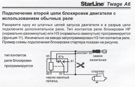

А тут у меня есть возможность купить и установить сигнализацию StarLine A6, снятую с другой машины.
Весь вечер изучал инструкции обеих систем, во всем разобрался по проводам, но есть один вопрос. А именно подключение реле блокировки.
Вот схема Partisan RX-3, думаю, там разрезан провод и включено реле.
А вот схема StarLine A6.
Скажите пожалуйста, можно ли оставив реле вместо Оранжевого провода Partisan подключитьЧерно-Желтый провод StarLine A6? Или надо ставить реле от StarLine A6? Вообщем хочется с минимальными переделками установить StarLine A6. Буду рад любым советам.
да можешь оставить старое реле, только надо будет сигу перепрограмировать на НР контакты реле.
Можно! Роль проводов одна и та же!

что-то совсем запутался Улыбаюсь
При заводской предустановке в StarLine A6: Тип выхода на блокировку двигателя НЗ
А какой тип выхода сейчас используется в Partisan я не знаю, может подскажите?
Сообщение29.08.2008 13:26     [цитировать]
Согласно прилагаемой схеме НР

итак, имеем провода в авто с сигналкой Partisan RX-3, хочу их и использовать для подключения StarLine A6, подключаем новое реле
посмотрите правильно ли я хочу сделать?
провод, идущий от +12 катушки на разъем 30 реле Partisan надо переключить на разъем 87А реле StarLine A6
провод от сигнализации StarLine подключаем к 86 реле
провод, +12 от замка зажигания (разъем 87 реле Partisan) переключаю на контакты 85 и 87
StarLine - тип выхода на блокировку двигателя НЗ

нет неправильно.
оставляй все как есть, только в настройках сигналки запрограмируй тип выхода на блокировку двигателя НР.
и не заморачивайся если хочешь минимально вмешиваться в подключение.
