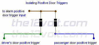

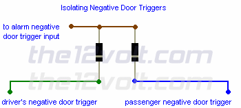

kola
Зарегистрирован: 20.08.2007
Сообщения: 373
Откуда: г.Сосновый Бор
Сообщение07.09.2008 16:21     [цитировать]
Вот схема.

Sergey14
Зарегистрирован: 15.12.2007
Сообщения: 490
Сообщение14.09.2008 12:54     [цитировать]
ню-ню , така схемка не идёт !А вот другая идёт.
filonoff
Зарегистрирован: 03.09.2008
Сообщения: 47
Откуда: муром
Сообщение14.09.2008 22:45     [цитировать]
Sergey14
и какая же схемка? почему перестала работать диодная развязка?
интересна другая версия Я в шоке
Сообщение15.09.2008 09:32     [цитировать]
Надо полагать, штатная цепь концевика рвётся диодом и сигнал на сигналку берётся со стороны концевика, и сигналы "опроса" не доходят до сигналки. Может коряво объяснил, но с рисованием проблема...
