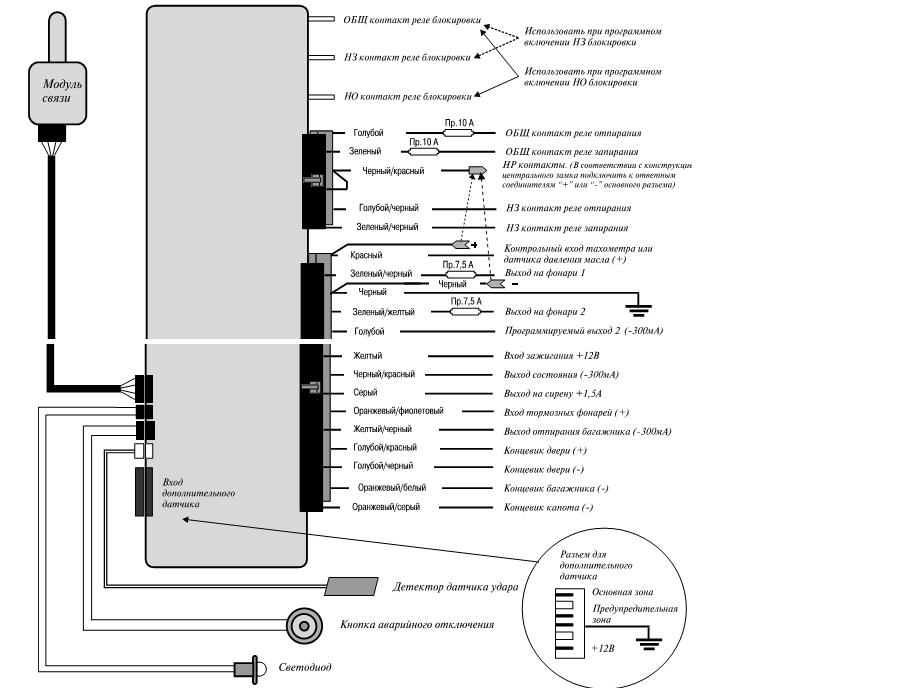

подумал и решил вывесить схему вдруг кто всё таки поможет...

Сообщение17.10.2008 16:45     [цитировать]
подскажите к чему подсоединить провода от разёма питания красный+
аккомулятора жёлтый + от замка при включении а вот толстый черножёлтый и тонкий черножёлтый куда
novex
Зарегистрирован: 29.09.2008
Сообщения: 193
Сообщение22.10.2008 14:13     [цитировать]
Это блокировка стартера.Режеш провод идущий от замка зажигания на стартер, один провод тот что толстый на конец что от замка, другой тот что тонкий на конец что идет до стартера, ну или с проводами толстый тонкий перепутал.Суть ясна вобщем.в инструкции есть все это.
