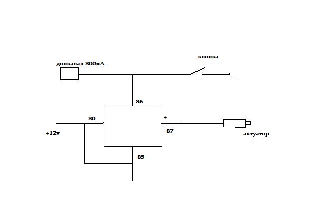

Здраствуйте! Тему новую не стал создавать - просто вопрос.
Подскажите, люди добрые, МОЖНО ЛИ так сделать? Т.е. на допканал сигнализации (-300мА) при открытии багажника кнопкой из салона будет подавать минус. Или все же защищать диодом допканал?
 Размер файла:  10.71 KB
 Просмотрено:  875 раз(а)
Сообщение16.12.2008 09:41     [цитировать]
Можно смело делать, зато и кнопка разгружена. Диод не нужен.

Сообщение16.12.2008 09:50     [цитировать]
Спасибо Подмигивающий, про кнопку не понял - в каком смысле разгружена? Я как раз про обратное, что на выход доп сигнала будет подаваться минус при нажатой кнопке из салона.

Сообщение16.12.2008 09:56     [цитировать]
INDEST
В смысле груза на ней нет Просто смех Просто смех Просто смех
А если серьёзно, то работать она будет долго, потому как через неё идет маленький ток и нагрузки нет.
Сообщение16.12.2008 09:58     [цитировать]
Кнопка управляет релюхой-то есть по слаботоку работает.
А бывает вариант, когда через кнопку течёт ток для мотора ( как в ВАЗ 2112 например)-это нагруженная кнопка.

Сообщение16.12.2008 11:17     [цитировать]
Да понял уже Очень счастлив
Я сначало просто не просек про что речь, т.к. меня не кнопка интересовала то. Кнопка - штатная в машине. Речь про то чтобы сигу не спалить от подачи минуса туда где должен быть выход с этой незагруженной конпки Просто смех

Сообщение17.12.2008 11:17     [цитировать]
Даже если сгорел выход, невелика потеря, можно отремонтировать самому, я как-то переделывал ST-5, менял буферную микрушку uln2003..
