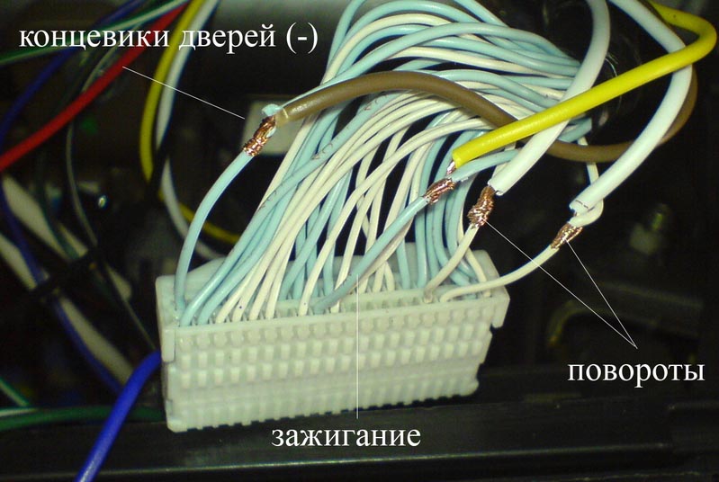

Спасибо всем за советы, послезавтра обязательно попробую и отпишусь (сегодня и завтра работаю блин). Кстати, еще один момент...насчет сигнала открытия дверей...я пока что подключился к плафону освещения, но этот вариант меня не устраивает, хотелось бы на лампочку приборной панели присоединиться. Там у меня 20-пиновый разъем (2 ряда по 10), так вот я в инете нашарил фотку этого разъема, у меня всё совпадает с этой фоткой, но на ней обозначено, что на лампочку идет (-)12В. А я мультиметром намерил плюс...и к тому же при открытии двери на этой жилке практически не меняется вольтаж (ну максимум на 0,5 вольта). А в сигналке два выхода на концевики - плюс и минус на выбор, так что хз, какой именно из них цеплять. Фотку прилагаю, может кто еще подскажет Улыбаюсь

керинский
Зарегистрирован: 02.12.2006
Сообщения: 500
Откуда: Нижневартовск
Сообщение10.10.2008 17:48     [цитировать]
kolishek
на фото лампочка праильно показана, а следущий (ИМХО) провод, после лампочного провода - тахо.

все правильно но повороты предпочтительно на аварийку, управление минусом, а то хиленькие провода на щитке
Сообщение10.10.2008 20:00     [цитировать]
На некоторых тойотах удобно стоит реле поворотов.По щелканию находится.Тогда туда цепляюсь.

В общем, с дверями разобрался )) заморочка такая, подключился к 20-му контакту разъема приборной доски (на фото обозначен как "концевик дверей (-)"). Так вот, на этот контакт приходит сигнал от всех дверей, кроме водительской. От водительской двери сигнал почему-то очень слабый (видимо из-за отдельного диода в её цепи). А прямой сигнал от водительской двери приходит на 17-й контакт всё того же разъема (на фото он через два контакта вправо от концевика). Вот я взял и подключился к этим двум контактам: 17 и 20. Всё вроде работает теперь.

Сообщение14.10.2008 16:49     [цитировать]
работало бы и от одного провода тож Улыбаюсь крайнего. просто там отдельно приходит на щиток сигнал с водительской двери.
Проверял раз двадцать Не знаю не работало. Все двери срабатывали, а водительская нет...
Надо было проверять с подключенной приборной панелью.
