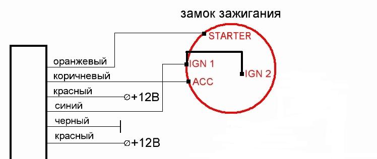

Исходя из схемы в место синего (зажигание №2 (-)) я заперемычил IGN2 с IGN1 может в этом проблема?

.JPG
.JPG
Вот так должны быть перемычки?

Slonotop
Команда StarLine
Зарегистрирован: 27.08.2007
Сообщения: 425
Откуда: Санкт-Петербург
Сообщение04.12.2008 12:12     [цитировать]
Возможно. Можно запитать IGN2 отдельно и проверить.
