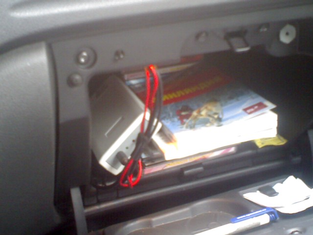

Сам СВК-005 находится в бардачке. Провода подведены как у автора топика (по пр. стойке, через боковую заглушку, в бардачок через дырку для лампочки). Все лишние провода свернул в клубок и засунул в просторную емкость слева от бардачка (когда его вынимаешь) , так что в бардачок приходят провода по минимуму, сплетенные скотчем в одну и практически не мешают.
Питание СВК-005 подключил к магнитоле, к сигнальному проводу ACC - желто-зеленый помойму и землю от туда же взял. Штекерь для прикуривателя от СВК-005 срезать не стал, оставил тоже болтаться, вдруг пригодится, если вынимать и переставлять придется СВК-005.

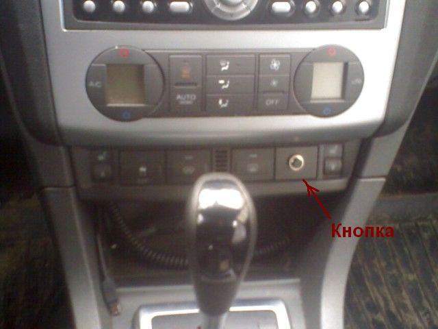

А вот сюда я вывел кнопку для сохранения отдельных кадров от затирания. В Focuse2 это клавиша пустует.

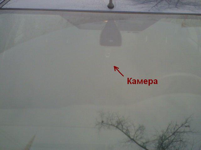

Вид снаружи. Получилось не очень. Попробую потом сфоткать хорошим фотиком
