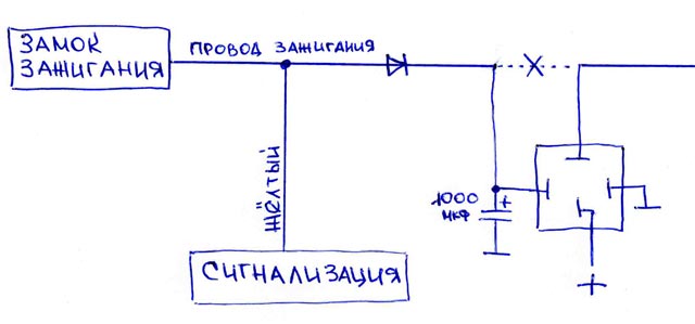

Сообщение30.11.2008 14:26     [цитировать]
Доработка должна помочь:
