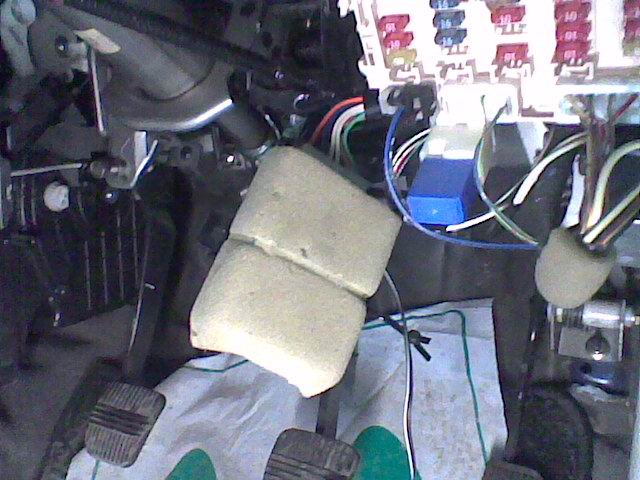

Подскажите, где наш японский сосед обычно ставит свои хитроумные блоки управления сигнализацией. Где её искать? Подскажите возможные варианты, пожалуйста. И как на управляющем блоке определить к какому разъёму что подключать?

Mazdai не увидит только слепой и очень ленивый
Сегодня пришёл X-TRAIL и в нём стоит японская сигналка. Под рулём закреплена стяжками к жгуту от рулевой колонки и обмотана бимастом или чем-то похожим. Смотри сам:
