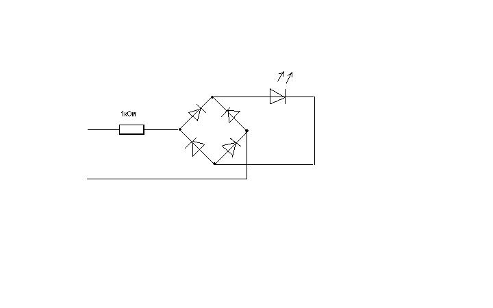

работа под капотом в последнюю очередь. а чтоб не было ошибок типа вмешательства в проводку, SRS и всё такое прочее, пробник сделайте сетодиодный...

filonoff
Схему пробника кто-нибудть подскажет? желательно с элементной базой

Сообщение11.12.2008 21:59     [цитировать]
Abod
Схему пробника кто-нибудть подскажет? желательно с элементной базой[/quote]
схема такая: диоды любые маленькие, типа 2Д522Б, резистор по яркости светодиода.

Сообщение12.12.2008 08:47     [цитировать]
filonoff
Спасибо! Сделаю себе такую
