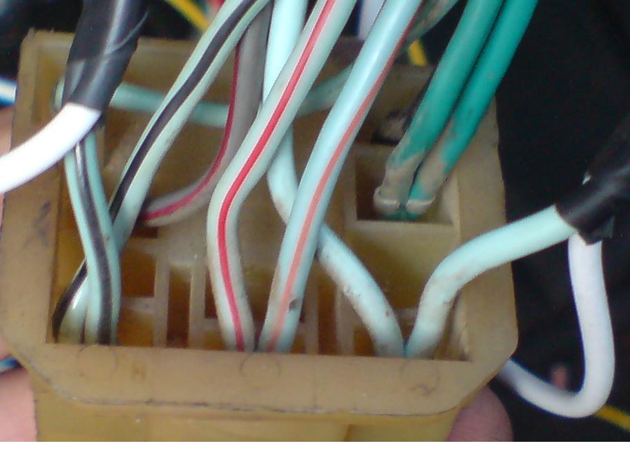

Сообщение16.01.2009 11:21     [цитировать]
Подключай к фишке переключения поворотов и не парся! там они по краям двойной провод голуб/черный, и к двойном голубомй![/img]

Сообщение16.01.2009 11:26     [цитировать]
D!MK@ писал(а):
а можно ли подключать к аварийке? вместо поворотников
Да где хочешь подключй, хоть на кнопку, хоть на подрулевик, хоть на шлейф, но всё равно они везде парно (левый борт, правый борт)

Сообщение16.01.2009 12:38     [цитировать]
Это дело личное, кто как хочет так и подключает! ну вот чего то мне кажеться если подключить к аварийке то при включении поворота будут моргать все повороты, но может я ошибаюсь!
