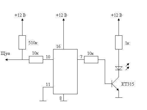

УРРРА! сделал наконец путевую контрольку всего на одной простой микросхеме Ура и главное работает как надо!!, ну короче завтра нарисую выложу схемку со всеми подробностями Очень счастлив

Блин, а как рисунок вставить я не знаю, в факе что то написано как это сделать но видимо не для моих мозгов. Ну да ладно, если кому нужна схема пишите, желательно в личку, скину без проблем Очень счастлив

Спасибо ГРИН зеленый свет!
Вот схема. транзистор любой из серии кт315 если нет можно заменить на практически любой другой соответствующей проводимости, резисторы есссно наименьшей мощности, микросхема 561ИЕ16, если нет - аналог CD4020. У меня лично на СD4020BA и вместилось все в авторучку. + и массу каждый сам сообразит куда повесить. светодиод любой, я от starlin`a припаял. Да, чуть не забыл рассказать как это все работает - когда контролька видит сигнал таходатчика мигает светоидиод с частотой примерно 2-3 герца, дал газу мигает шустрее... короче все просто!
