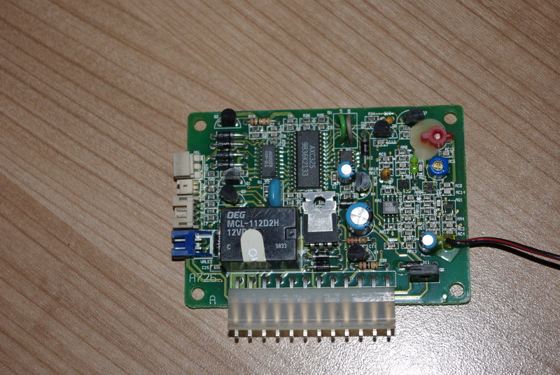

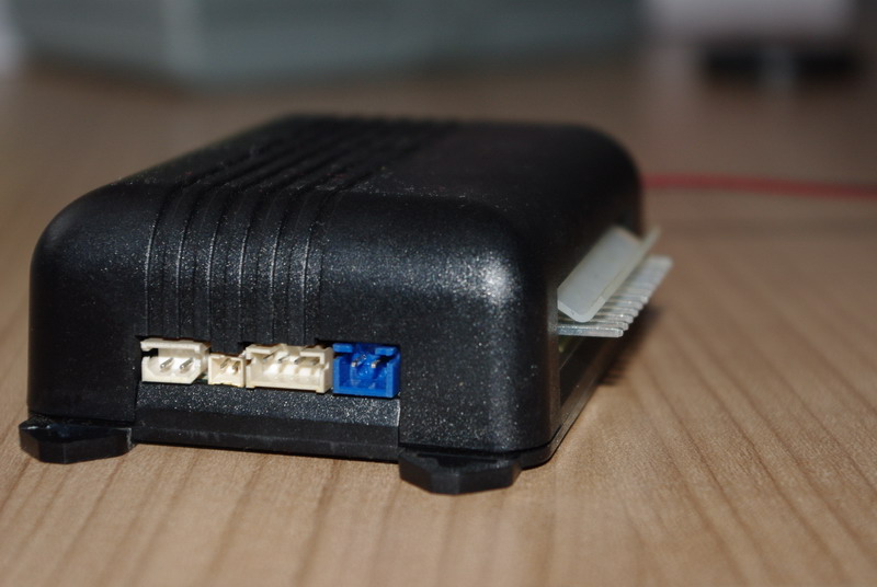

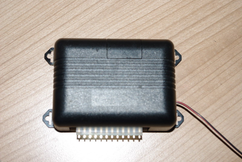

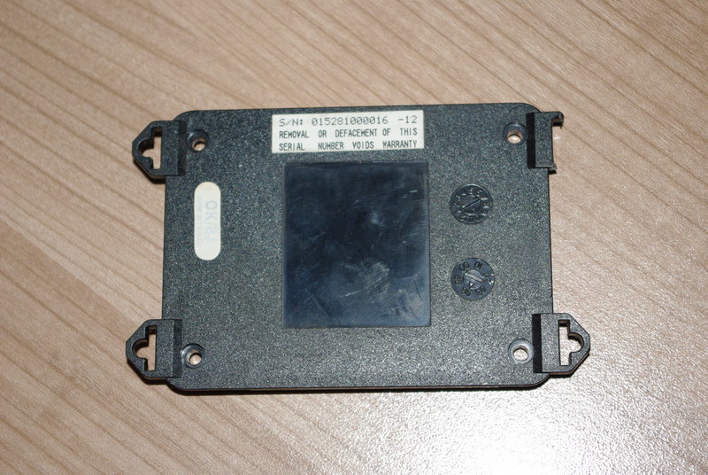

Доброго времени суток Всем.
Купил авто с сигналкой и штатным иммобилайзером, но как-то страно оно все сопряжено и сигналка часто сама включается в режим срабатывания.
Хочу почитать инструкцию, но не могу определить модель сигнализации.
В интернете нашел модель брелока и модели сигналок с ним работающие (нашел здесь http://www.vovik8.ru/brelok-signal2/). Начал смотреть фото и инструкции сигнализаций, но поиски безрезультатны.
Буду признателен.
Модель брелка Audiovox APS95BT2 (http://www.electronicsbonanza.com/comersus/store/comersus_viewItem.asp?idProduct=12592&sku=Audiovox-APS95BT2)
Фото сигналки прилагается

в 99-2000 годах продавали сие , престиж называлось aps 150 или 150a. ( с нынешними aps ами ничего общего)
мануал вот:http://www.autoelectric.ru/autoalarm/prestige/aps-150/aps-150ug.htm
проводочки- тестером
програмирование - ?,
может Альберт Г. ( http://www.autoset.ru/forum/profile.php?mode=viewprofile&u=6200) подскажет, он их много переставил и в тетрадочку всегда всё записывает. Улыбаюсь

программирование перемычками, провода почти все сходяться с нынешними апсами, интересно из каково загашника такое старье нашли, просто сиги такого уровня стоят ни о чем и умеют в несколько раз больше

По серийнику это APS-15
Компания Audiuovox
150 модель тоже похожа по расположению разъемов.

А я вот не нашел в интернете по серийнику вообще ничего. Наверно не там искал или не знал как правильно.
Значит круг сужается до 15 или 150 версии.
А по том как и когда мигает светодиод, удастся ли точнее определить какая сигналка?

По серийнику обычно первые три или четыре цифры обозначают модель. Четвертая двойка как то не вяжется, не было таких моделей в линейке или под маркой престижа кто то воткнул свое изделие и тогда завод изменил начало серийника. Это может и не повлиять на работу сигналки - проверять как 150 или 150А. Поскольку на 15 комплектовались другими брелками, хотя брелки могут в этом бренде взаимозаменяемые.
Светодиод ни о чем не скажет.
