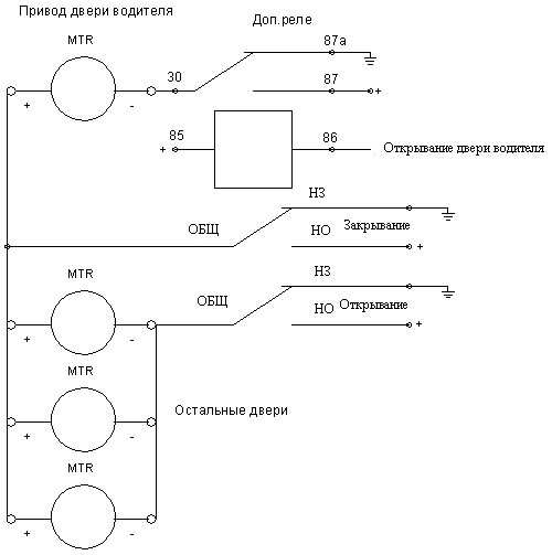

Сообщение30.03.2009 08:59     [цитировать]
Это подойдет
 Размер файла:  37.84 KB
 Просмотрено:  1381 раз(а)

Что-то не получается по схемам, у меня стоит пятипроводный активатор в водительской двери.Если есть схема с активатором,как у меня,выложите,пожалуйста.
игорек
Зарегистрирован: 19.10.2007
Сообщения: 731
Откуда: г СТ.ОСКОЛ
Сообщение31.03.2009 21:30     [цитировать]
Непрокатит на 5 проводнике , если необрубить сигнал на открытие с водительской двери.

А как его отрубить?
Сообщение01.04.2009 09:26     [цитировать]
denis92
3 управляющих провода отрезать . тестером звякните активаторные провода, там , где будет сопротивление больше чем КЗ и меньше, чем бесконеч7ность, эти 2 оставь, остальные долой
