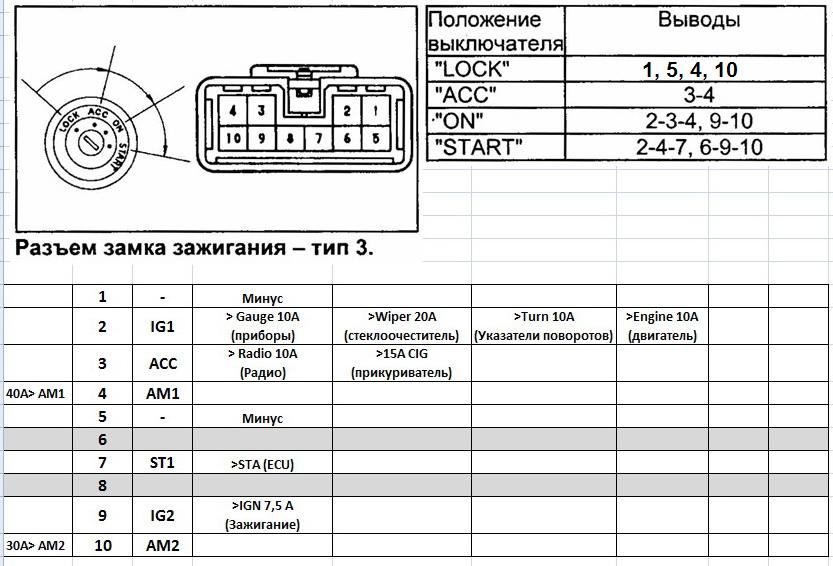

вот замок зажигания

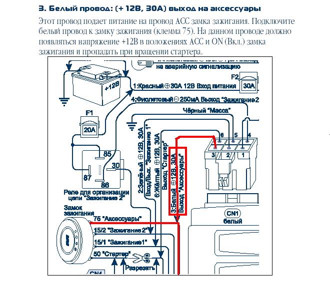

просто не уловил мысль предложения мануала по установке, подлючите подлючил, а вот будет питание потом или нет не понятно, как ни как провод с сигналки толстый, и вроде в мануале указано что на цепи 30 А... может это и есть мулька аксесуаров без ключа???
