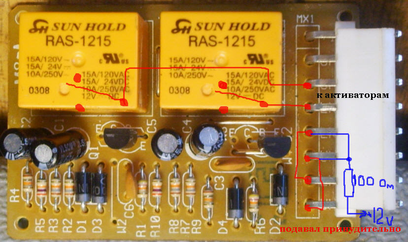

Сига Leopard LS 70/10 EC авто Opel Kadet 1,3 87г.в. Один раз уже ремонтировал товарищу прием-передачу, видно нести этот крест до полного разрушения машины. Неисправность - ЦЗ начанает работать непродолжительное время как ему вздумается. Сам был свидетелем, как в поездке при нажатии на тормоз сработали активаторы. Все признаки плохого контакта, но я их нигде не обнаружил, мож не там искал Улыбаюсь . При подаче через низкоомный резистор положительного напряжения управления на контакты платы с релюшками - активаторы дружно открывают и закрывают двери. Проверил сигу на предмет плохих паек, транзисторы, ULN2003 - всё в норме. Может-ли такую бяку выдавать проц? Забыл сказать: в водительской двери 5выводной мастер замок, в остальных 2выводные.

в изображенном ЦЗ таких чудес небывает, а леопарды (правда 90/10) в своё время на гарантию пачками возили.с причиной не разбирались.
для верности блок ЦЗ можно и убрать.

Проверьте лучше есть ли выход на замки с сигналки.

Так, в том то и дело, что нет, а по какой причине - предстоит выяснить.
Автономно - вытащил проц, подал 12v на плату, поуправлял ULNкой (1,2 ноги) положительным смещением порядка 1v - релюшки откр. и закр. начали срабатывать. Предварительно интересуюсь - с такой прошивой есть у кого такой рабочий проц (для купить по Украине)? Цену можно в личку сбросить.

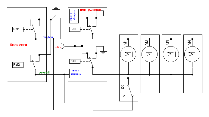

Нее, лучше пять телевизоров сделать, чем одну сигналку... Проц целый, а в чем дело еще до конца не разобрался, анахронизм какой-то, отцепил центральный провод микрика в мастер-замке от корпуса и замки начали работать от пульта, зато в ручном режиме не желают. Жалких несколько проводов, но я в них запутался - без пузыря не разберусь На удивление . Завтра на свежую голову продолжу.

Проверь сам микрик мастер-замка. Возможно висит постоянный минус на зелёном или голубом проводе (на приведённой схеме) и не зависит от положения привода, тем самым блокирует работу модуля Ц.З. от сиги.
Если приводы установлены дополнительно (не штатные) - проверь регулировку положения относительно тяги кнопки.

Таки да, дело в микрике, но какой гад - при проверке цифровым тестером никаких подозрений не вызывал, а под малейшей нагрузкой делал просадку напруги. Пришлось повторно разбирать энтот замок, воистину - не верь глазам своим... Фсем спасибо, тема закрыта. Улыбаюсь
