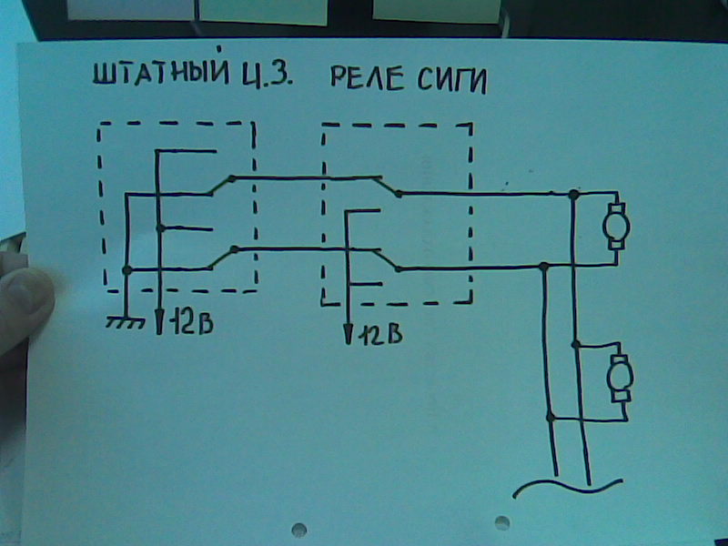

Ребята по силе не получается,я уже писал выше,помоему, в том плане,что : интерфейс встроен в распред блок ,который стоит за бардаком,и за радиатором кондишина,причём из этого блока на каждую дверь идёт свой жмут проводов,и соединён каждый жмут с блоком отдельной фишкой.Пять дверей,пять фишек вставленных в этот блок,мне прийдётся обрезать эти провода,соединить их вместе и подсоединить к сигнализации,тогда не будет работать ц/з от штатной системы и от кнопки в блоке ЭСП.Вот почему по силе не проходит,я рассматривал это вариант сразу.Или ставить ,как сами понимаете по два доп.реле на каждую дверь по силе,и управлять от сигнализации ими,но это тоже геморно.

Если штатное реле открытия\закрытия ОДНО на все двери (значит выдержит ток всех замков), то по обычной схеме, как уже писал ранее, взяв и развязав силу (используя реле сигнализации) с одного из разъемов из блока. Правда если в блоке разводка по плате дорожками, то лучше и в фишках соеденить провода, что бы эти дорожки не попалить. Если у штатки 2 шаговое открытие, то надо по другому.

Для сохранения работы штатного управления врезаться по силе надо после штатного реле но перед разводкой на двери.
Врезаться в один жгут нельзя т.к. штатные реле в дежурном состоянии скоммутированы на массу и если не откинеш штатный Ц.З. будет К.З.
Демонтируй весь распред. блок, на задней стороне должен быть съемный электронный модуль (на защелках) в нем и есть модуль ЦЗ. Если так то тебе надо вывести из него 4 провода. Фотки сделай.

deaf
Выбирай сам что проще, лезть в блок или нет.
http://s55.radikal.ru/i147/0904/5d/e2df4b796358.jpg

Gutmin писал(а):
deaf
Этот вариант проще.))) Возле самого блока не получится возможно все двери подключить,но протянуть провода по салону,не проблема,хотя бы даже к каждой двери. Вариант самый оптимальный,если не найдуться в блоке кнопок ЭСП свободные пины,расчитанные на управление.Два идельных варианта можно предложить клиенту будет.Этот по силе,и впайка в блок ЭСП. Авто зайдёт на установку,я отпишусь.ВСЕМ БОЛЬШОЕ спасибо за участие.

Gutmin
Зарегистрирован: 04.09.2005
Сообщения: 170
Сообщение23.04.2009 14:54     [цитировать]
И не надо. Можно рубить хоть около фишек самих дверей, и тянуть до реле, которые можно установить где Вам хочется. А управление на реле взять от блока где угодно (от любых силовых проводов открытия\закрытия), но ДО места подсоединения контактов реле.

Я бы развязался в штатном ЦЗ, с ключа тоже бы работало.

Сообщение23.04.2009 15:59     [цитировать]
Так и по приведенной схеме с ключа тоже будет работать.

Сообщение24.04.2009 07:37     [цитировать]
Согласен но, проще так

Сообщение25.04.2009 01:14     [цитировать]
так опасно,не разобрав блок.Выходит из блока не пара,а пять пар проводов.
Вот именно.
А если в штатном блоке Ц.З. не одно реле а 5, и дорожки на печатной плате от каждого реле свои?
Выдержит ли одна дорожка увеличение тока в 5 раз?
А выдержат ли реле в сиге ток 5 замков?
