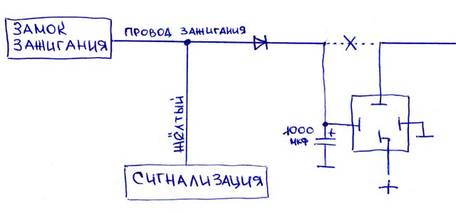

Сообщение22.04.2009 11:41     [цитировать]
тогда вот ещё что ...
схема подключения ручника

Сообщение22.04.2009 11:52     [цитировать]
Геннадий22 писал(а):
Посодил всё на родные концевики
На родные как? На плафон, с задержкой? Это не катит!

Сообщение22.04.2009 12:16     [цитировать]
Есть син/бел провод. Провод ИММО, он от концевика левой передней двери идёт, его можно найти, например, в центральной консоли, слева, где педали, за пластиковой съёмной панелью. Там кажется серый разъём. Врезаешь туда диод, с полярностью разберёшься, а провод от сигналки цепляешь с той стороны, где минус пропадает сразу при закрытии двери.

Сообщение22.04.2009 12:52     [цитировать]
А какой диод нужен (ампер)
всё знать не возможно но надо стремиться
Сообщение22.04.2009 14:10     [цитировать]
значит отключен, возможно нужна доработка блока
