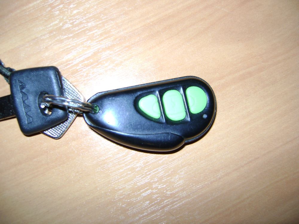

доброго вечера всем! ромес!модель мангуста?или хотя бы фото брелока...хотя лучше фото блока сигнализации.мы же не экстрасенсы угадывать!
бывают в жизни огорчения........нет хлеба-ешь печенья!8-917451299два
romes
Зарегистрирован: 25.04.2009
Сообщения: 6
Сообщение25.04.2009 21:42     [цитировать]
вот такой брелок
 Размер файла:  118.9 KB
 Просмотрено:  1529 раз(а)
pioner
Зарегистрирован: 18.01.2009
Сообщения: 291
Сообщение25.04.2009 22:20     [цитировать]
Да этоже Mongoose QS LUX, руководствосмотри здесь http://www.avto-set.ru/doc102.zip и ещё вот здесь глянь http://www.avto-set.ru/doc103.zip
