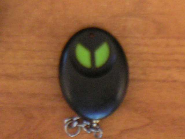

Сообщение01.05.2009 11:16    опознать сигу по брелку [цитировать]
помогите опознать по фото. на автоэлектрике и на вовике был, ничего не нашел.

доброго вечера!это по всей видимости "файтер-19" или около того.а фото блока нет?

Вроде монгуст но надо спросить старших(я не уверен)

Файтер файтер это ,на днях такую снимал,тока кнопки были фиолетовые

Фото блока к сожелению нет, но на нем ничего не написанно, имеется основной разъем, разъем цз, валет, лед, ДУ, квадратный. Посмотрел инструкцию на файтер 19, там в схеме подключения нарисован блок, уж больно похож. спасибо, приедет чел буду пробовать.
Или 17 Или14

С такими брелками вариантов больше чем только Файтер.
Сравнивать по блоку, расположению разъемов, цветам проводов.

Сига fighter 19, всем спасибо! Уже проблема в следующем - брелок прописывается работает насколько нажатий, и все. Диод на брелоке горит при нажатии, а сига не отвечает. Подстройка конденсатора в брелоке решает проблему на такое же время. Попробовал зафиксировать движок кондера лаком - проработал месяц и опять такая же ерунда. В принцине вопрос в следующем - кондер в брелоке надо менять (не маркированный, т.е. неизвестен его номинал). Кто сталкивался, какие там номиналы обычно используются???
