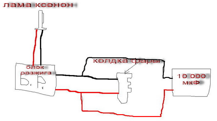

Что такое литики?Кандёры?Или что то другое.Как ставить примерно опиши.Или схемку зарисуй.

ставить паралельно питанию блоков розжига с союлюдением полярности

оооо ценная инфа ,вот посмотри ,так надо кондёр вешать?
Я не художник но думаю понятно буит
так
