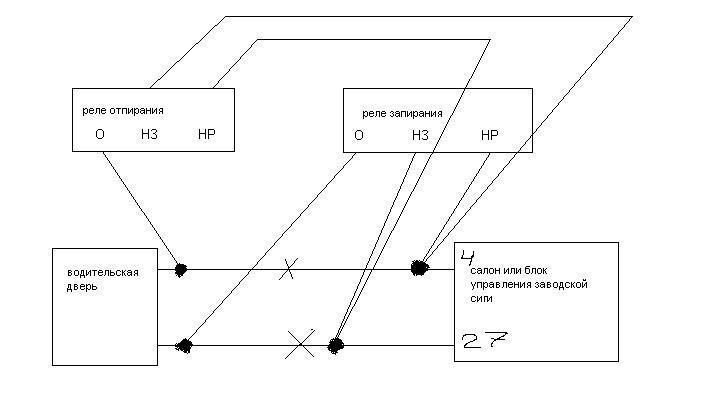

sasha74
Зарегистрирован: 28.05.2008
Откуда: МАГНИТОГОРСК
Сообщение14.05.2009 19:18     [цитировать]
делал по такой схеме только правый руль .эта схема применима на многие авто
 Размер файла:  26.24 KB
 Просмотрено:  1172 раз(а)
Сообщение14.05.2009 21:09     [цитировать]
Если лансер десятый, то открытие - серый, а закрытие - жёлто/красный.
Цеплялся сзади коричневого дверного разъёма. Управление слаботочным минусом.
