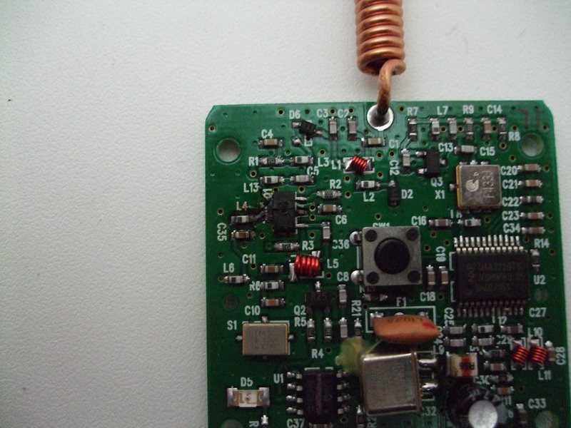

Вышел сегодня-жму и не открывается, после 10 мин. плясок с бубном открылась. Доехал до магазина поставил раза с пятого, выхожу-опять начинаются пляски. Люди в соседних машинах даже смотрят на меня с интересом, плюнул минут через 20 открыл ключом, отключит valetом. Доехал до дома взял второй брелок-тоже сцука не работает. Прошивать не получается (не видит брелки), батарейка меняна. В ЧЕМ ЖЕ ПРОБЛЕМА? (Если че-то я новичок, в поиске ничего хорошего не нашел).

Нашел что сгорело. А от каких APSок подходят антенные модули? Вроде от 7100 один в один и после замены модуля ничего делать не надо, воткнул и все?

Сообщение09.06.2009 12:07     [цитировать]
да от 7100 подойдёт, но нужно перепрограммировать брелки заново,оба

А эту фигню уже не исправить? А есть у кого нить такой модуль-куплю!

mitsubishi_galant
Сергей "ГРИН" , ник,в этом форуме, он их чинить умеет. Отдельно модули не продаются
Востановить легко.И надо бы доработать,а то снова сгорит.

КАК??? Буду премного благодарен
