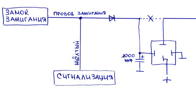

у тебя сига с т/т или отдельно т/т, в любом случае похоже на провал зажигания, попробуй такую доработку, должно помочь, желтый провод это поддержка зажигания, цвет может отличаться

Т.Т ЕСТЬ. СИГА СТАРЛАЙН А8. ЗАВТРА ВАШУ СХЕМУ ПОПРОБУЮ. СПС. [/off]
Сообщение13.06.2009 09:39     [цитировать]
Тогда должно наверняка помочь
