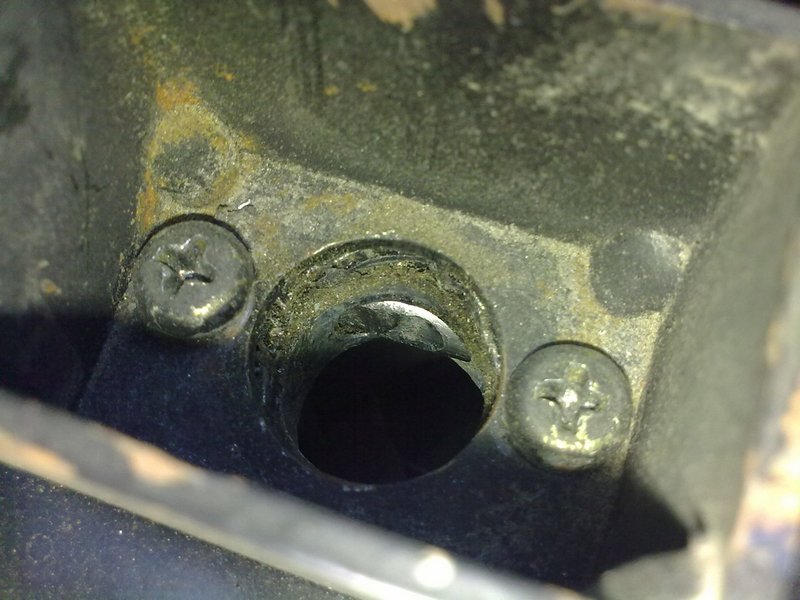

сфера. родной замок работает без вопросов, проблема именно с дефен тайм, проблема в том, что шарик проскакивает при закрытом положении, как открывается так и закрывается. На запорной части видна не большая вмятина...
фото прилагается, что делать? можно ли там подпилить паз для запорного механизма, что бы он глубже входил в отверстие, замок пока не снимал, устройство не изучал Улыбаюсь

Сообщение13.06.2009 20:40     [цитировать]
Можно перевернуть на 180 градусов повреждённый ригель. Для этого отворачиваем два винта крепления запорного устройства, ключом на 10 отворачиваем трос, шестигранником (по моему на 2 или 2,5, не помню точно) ослабляем болт фиксации троса в ригеле и поворачиваем его на 180 град. по направлению завивки троса. Желательно трос из ригеля при этом не вытаскивать, иначе могут возникнуть сложности с его заправкой, завивка троса раздавлена фиксирующим болтом.
Собираем всё обратно и проверяем перемещение ригеля внутри запорного устройства. Если всё ok, то пробуем с закрытым капотом.
Кстати, проверь ещё и саму сферу, если повреждена разверни и её. После поворота возможно потребуется отрегулировать соосность штыря со сферой и отверстия запорного устройства.
vlad_13th
Зарегистрирован: 21.01.2009
Сообщение13.06.2009 21:19     [цитировать]
спасибо, попробую, видимо ригель сплющило во время дтп, при деформации капота
