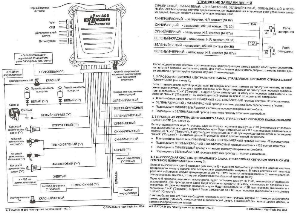

Добрый всем денёк. Имею две вот такие штуковины, кто может подсказать как их правильно подключить? заранее спасибо большое Улыбаюсь

синий/красный и зеленый/красный на массу, синий/белый и зеленый/белый к входам remote controlю
